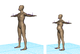

导入到另一个场景中的角色
		可以将权重贴图导入到其他场景中的平滑蒙皮曲面,以便其蒙皮可与第一个曲面以相同的方式变形。第二个场景中的曲面必须与原始曲面具有相同的 UV 方向,但可与原始曲面具有一定差异,如下所示:
