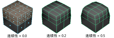

连续性(Continuity)
此处输入的值可确定平滑度。

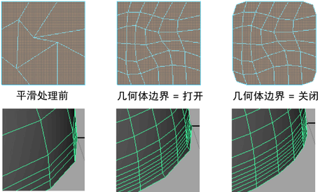

保留几何体边界(Preserve Geometry Borders)
启用该选项(默认)时,将保留网格的边界边的属性。它控制 PolySmoothFace 节点的“保持边界”(Keep Border)属性。

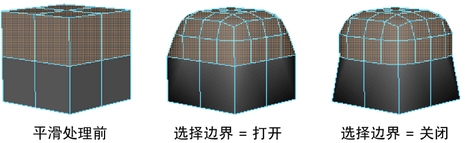

保留选择边界(Preserve Selection Borders)
启用该选项(默认)时,将保留设定选定面和未选定面的边界的边的属性。
