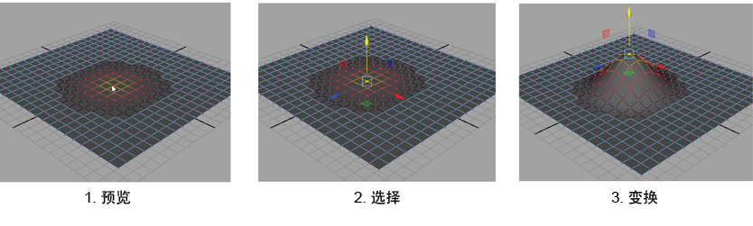

  3. 在场景中,将光标移至网格上以预览衰减区域。
    衰减区域以颜色渐变表示。渐变将应用到衰减区域中的所有组件。
  4. 通过以下两种方法之一调整衰减区域:
    • 按 b 键并单击鼠标中键朝左或右拖动,以从 0 开始增大或减小衰减区域的大小。
    • 按住 b 键并向左或向右拖动,以从最后一个半径值调整衰减区域的大小。
  5. 选择组件。
    衰减区域内的所有组件都被选中,并且会显示选定的变换工具操纵器。
  6. 使用操纵器来变换位于衰减区域内的组件。
