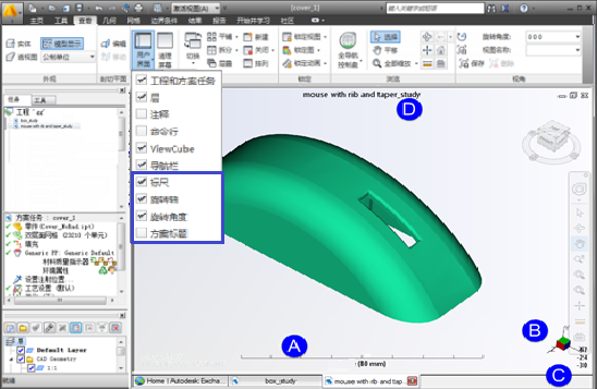

如果您特别关注如何最大化模型窗格,以便能够更清楚地查看模型细节,则可在“视图”选项卡中切换开关各种用户界面项。单击 “视图”选项卡 > “窗口”面板 > “用户界面”),并根据需要选择或取消选择项。
除了此切换菜单中为多个版本提供的上述项之外,还添加了以下新项:
  • A. 标尺
  • B. 旋转轴
  • C. 旋转角度
  • D. 方案名称 - 方案名称现在可显示在模型上方。如果您同时使用多个方案,这一点非常有用,可跟踪窗口中激活的方案。
