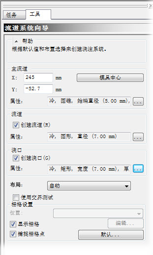

在本任务中,您将使用“流道向导”创建流道系统。
  1. 单击 “几何”选项卡 > “浇注系统”面板 > “流道向导”)。
  2. 单击“模具中心”

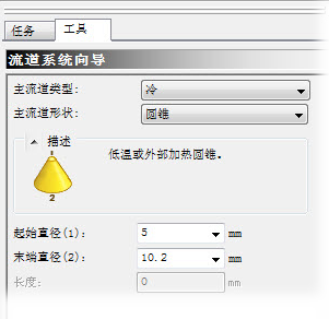

  3. 依次单击“主流道属性”省略号。
    1. 确保“主流道类型”为“低温”
    2. 确保“主流道形状”为“圆锥”
    3. 输入 5 mm 作为“始端直径(1)”。
    4. 输入 10.2 mm 作为“末端直径(2)”。
    5. 单击“确定”

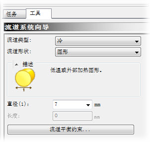

  4. 依次单击“流道属性”省略号。
    1. 确保“流道类型”为“低温”
    2. 确保“流道形状”为“圆形”
    3. 输入 7 mm 作为“直径(1)”。
    4. 单击“确定”

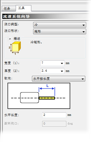

  5. 依次单击“浇口属性”省略号。
    1. 确保“浇口类型”为“低温”
    2. 确保“浇口形状”为“矩形”
    3. 输入 7 mm 作为“宽度(1)”。
    4. 输入 2.4 作为“厚度(2)”。
    5. 确保“取向”为“水平按长度”
    6. 输入 2 mm 作为“水平长度”。
    7. 单击“确定”
  6. 确保“布局”为“自动”
  7. 单击“确定”
