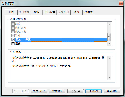

  1. 单击 “主页”选项卡 > “成型工艺设置”面板 > “分析向导”)。
  2. 取消选中“填充”作为分析序列。
  3. 选中“填充 + 保压”作为分析序列,然后单击“下一步”

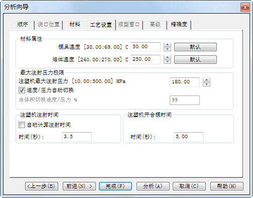

  4. 确认材料为“Styron EUR, Magnum 3416 SC”,然后单击“下一步”
  5. 将填充时间设置为 3.5 秒,然后单击“下一步”

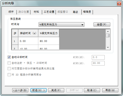

  6. 选择“高级”选项卡,然后查看“保压曲线”并确保“自动冷却时间”处于选中状态。
  7. 单击“分析”。
