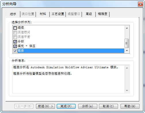

  1. 单击 “主页”选项卡 > “成型工艺设置”面板 > “分析向导”)。
  2. 取消选中“填充”。
  3. 选择“冷却”。
  4. 选择“填充 + 保压”。
  5. 选择“翘曲”。
  6. 单击“下一步”

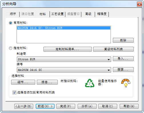

  7. 确保材料为“Styron EUR, Magnum 3416 SC”,然后单击“下一步”

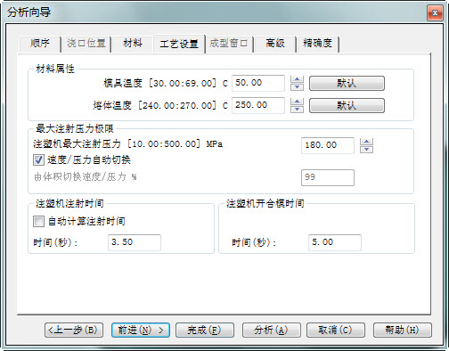

  8. 单击“下一步”打开“工艺设置”选项卡
  9. 确保“模具表面温度”为 50°C。
  10. 确保“熔体温度”为 250°C。
  11. 确保“注射时间”为 3.5 秒。
  12. 确保“开模时间”为 5 秒,然后单击“下一步”
