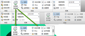

如下图所示,现在这些工具栏沿“主页”选项卡显示为永久选项卡。
取消停靠和移动
您可以取消停靠选项卡中的面板并将其移动到选项卡上的其他位置或模型窗口中(如果您愿意)。只需单击面板标题并拖动。要将面板返回选项卡,只需再次将其拖回。您甚至可以将面板保持在模型窗口中并更改选项卡,当您将面板向上拖回功能区时,它将返回其原始选项卡。
