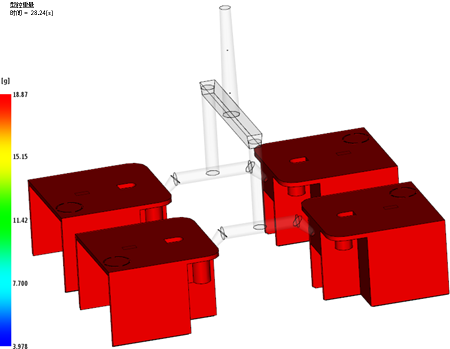

型腔重量结果显示多型腔模具中每个型腔的计算重量。
中性面
双层面
3D 在写入结果时,型腔重量结果显示型腔的重量。它可以被制作成动画,并随时间变化。即使模型中仅有一个型腔,结果也将写入。此结果是时间序列结果,在多个时间段写入,因此您还可以创建随时间变化的 XY 图。
对于双层面和中性面模型,该结果将绘制在三角形零件单元或零件柱体上,不包括浇注系统。
对于 3D 模型,型腔重量结果绘制在四面体单元上,因此应为型腔单元指定单元类型“零件 (3D)”。零件镶件或型芯单元不包括在此结果中。浇注系统可以建模为属性类型为“热流道 (3D)”或“冷流道 (3D)”的柱体单元或四面体单元。
