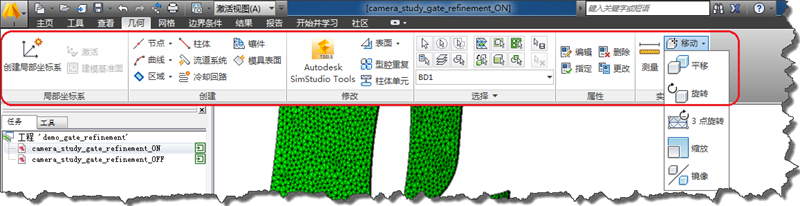

有时,您可能会发现有必要创建要添加到已导入 CAD 模型中的几何体,以提高模拟的精度。“
几何
”选项卡上提供的“建模”工具可帮助您创建简单的几何体,例如 :
