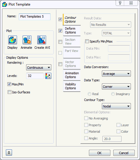

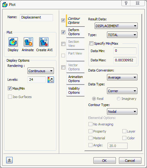

典型的“位移”点图模板外观如下图所示。
该窗体包含以下主要区域:
- 名称:输入模板的名称,例如 X- Displacements。
- 点图:具有用于绘制轮廓、制作动画和录制 AVI 文件的三个按钮。
- 显示选项:允许更改渲染、级别并使用颜色翻转按钮翻转颜色条。
- 渲染:提供不同的渲染选项,例如:“点”、“直线”、“连续”、“镶边”和“Gouraud”。
级别:
- 可以在此字段中设置所需的轮廓级别数,以相应调整点图和轮廓级别。
- 允许的最大级别数为 252。
- 使用
按钮可翻转颜色条,以轻松查看轮廓。
- 最大/最小:选中此选项后,将标记具有最大值和最小值的节点,并显示其的相应值。
等值面:
- 选中此选项后,将显示具有相同轮廓点图级别的曲面。
- 曲面数取决于在点图中设置的级别数。

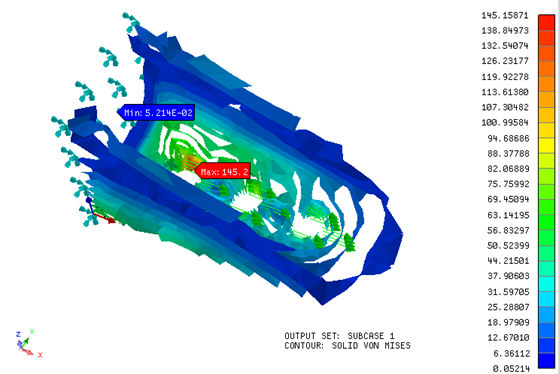

- 下图中的示例显示了零件的轮廓点图上有 12 个级别的等值面。
在下图所示的示例中,可以看到在 2 种不同子工况下进行加载的结果。
请注意,每个结果集都有四个自动加载的不同点图。
- Von Mises:它使用变形点图绘制 Von Mises 结果。
- 位移:它使用变形点图绘制位移结果。
- 安全因子:绘制安全因子。确保在材料对话框中定义材料许用值和失效理论。
- 已变形:仅已变形模型(总位移)。

新模板如下图所示(取决于选中的框)。
