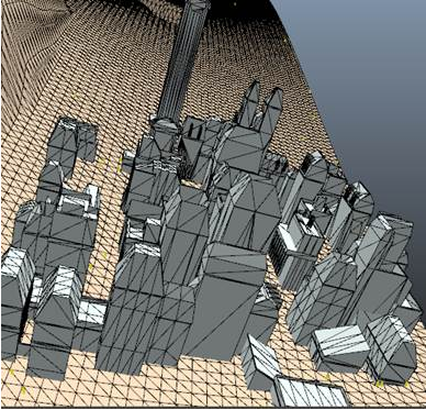

选项:使用 heightfield 以获得更好的性能
您可以为 NavData 生成系统提供 heightfield 和三角形网格,而不是为其提供构成地形每个地块的单个三角形。
heightfield 是一种优化的方式,用于表达简单单层地形的海拔高度。它由单个原点以及一组围绕原点在常规栅格中采样的海拔高度值组成,而不是包含构成地形网格的所有三角形。由于与完整三角形网格相比,数据更加精简、复杂性更低,因此其在碰撞测试中占用的运行时内存量更少,并且性能更高。
使用 heightfield 的负面影响是,它们通常对于在栅格中的采样间距内发生的高度局部变化也会不太精确。这会导致从 heightfield 生成的 NavMesh 以及针对它们执行的碰撞测试不太精确。为了抵消此缺乏精确性问题,您也可以为地形的较复杂区域(这些区域需要针对地形细小特征提供较接近的逼真度)提供三角形网格。
为了获得效率和精确度之间的最佳折衷结果,请使用 heightfield 表示完全开放的区域(例如田地),使用三角形网格来表示需要更高精度的区域(例如城市街区)。例如:
