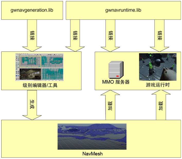

您必须将库链接到关卡编辑器和游戏运行时,如下图所示:
