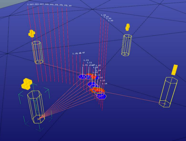

收集碰撞对象
如果基于场景中的整个世界元素计算人物的回避,其成本会非常高。而且,这种方法并不管用,因为回避多为局部回避,并基于附近的实体。

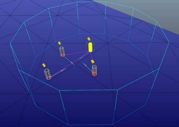

由于时间的连贯性,将在给定帧中回避的实体也可能与后续帧中的大致相同。因此,您可以充分利用 NavMesh 传播结构来构建附近潜在碰撞对象的列表。您只需要以给定的帧速率更新此列表。下图显示了碰撞对象收集范围(显示可回避的实体)。
可以在 ColliderCollectorConfig 中配置此过程。参数如下:
- m_colliderCollectorRadius – 定义围绕人物的半径(以米为单位),将在该半径范围内收集潜在碰撞对象。
- m_colliderCollectorHalfHeight – 定义高于和低于人物海拔高度的高度(以米为单位),将在该高度范围内收集潜在碰撞对象。
- m_colliderCollectorFramesBetweenUpdates – 定义两次连续收集潜在碰撞对象之间的帧数。

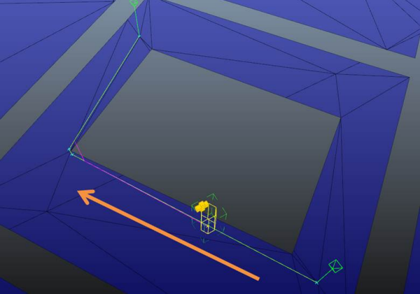

首先,必须确定全局路径跟随方向。计算此方向以使其与路径跟随过程兼容。
- 捷径模式 – 获取支持路径上目标的当前路径边的方向。下图中显示回避的参考方向平行于当前路径边。
- 通道模式 – 获取当前通道截面中的方向。下图显示参考方向平行于当前截面的两个栅门之间的方向。

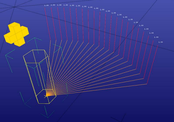

现在,围绕路径跟随方向生成 N 个回避速度的采样。下图显示了生成的速度采样,默认情况下,所有采样得分均为 1.0。
这些速度采样的速度与人物配置中的所需速度一致。可以在 AvoidanceConfig 中配置这些速度采样的数量和角度范围。参数如下:
- m_avoidanceAngleSpan – 回避速度的角度范围(以度为单位)。
- m_avoidanceSampleCount – 回避速度的采样计数。

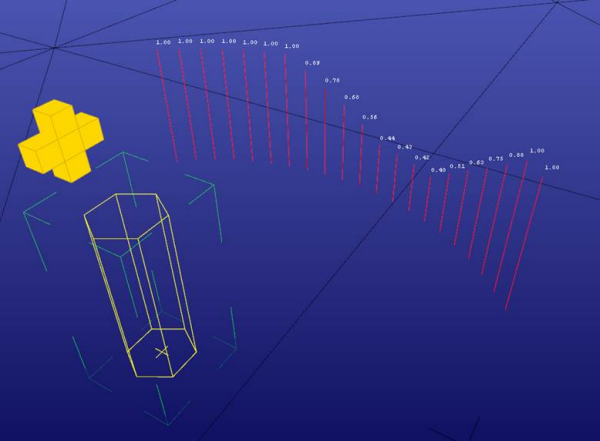

碰撞时间
回避在空间和时间方面都是局部的。可以指定用作范围的时间限制,并使用针对每个采样收集的碰撞对象计算碰撞时间。下图显示了为给定帧计算的碰撞时间。
如果没有碰撞,或碰撞超出了配置的时间限制,可以将采样成本设置为时间限制。

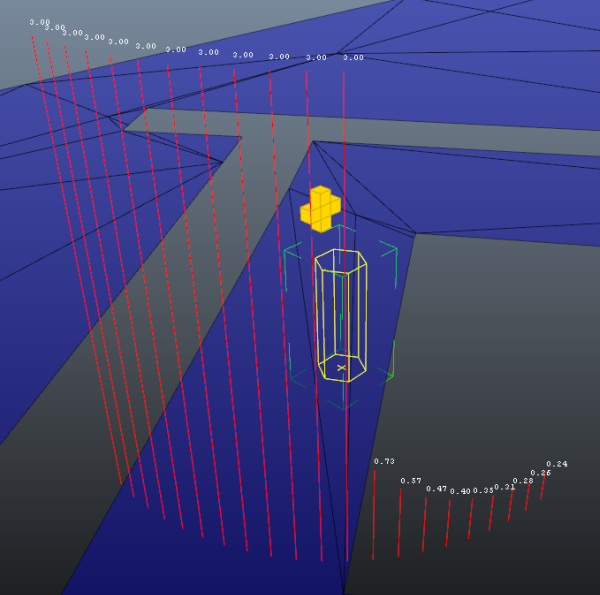

可以基于采样与 NavMesh/通道边界之间的距离来对采样计分。下图显示了 NavMesh 外的采样获得了较差的分数。
碰撞时间比例
可以将具有范围的碰撞时间进行拆分以计算 0.0 和 1.0f 之间的比例,其中 1.0f 是最安全的速度。下图将碰撞时间显示为比例。
可以在 AvoidanceConfig 中指定时间范围。参数如下:
- m_minimalTimeToCollision – 如果障碍物在 N 秒内与其他障碍物碰撞,在回避时应考虑此参数。
- m_safetyDistance – 围绕碰撞对象的安全距离,以避免移动得太近。可以按安全距离稍微展开碰撞对象的大小,以拾取与碰撞对象保持较远距离的速度。

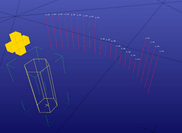

采样可能不准确,因为有效采样与无效采样之间可能仅有几度之差。若要避免拾取不安全的采样,可以为每个速度采样及其相邻的采样计算平均碰撞时间比例。下图显示了平滑碰撞时间。

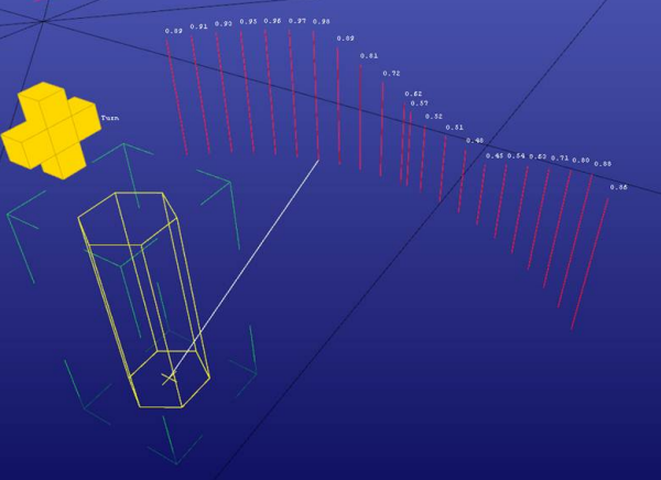

所需速度

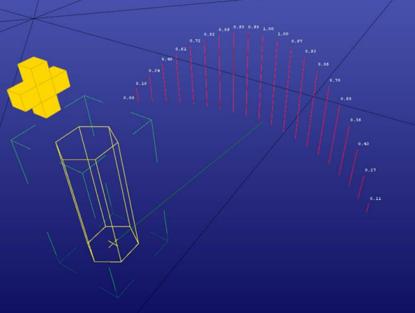

路径跟随已产生所需速度。可以利用此速度来基于采样相对此速度的距离为采样计分。下图显示了如何将所需速度(绿色)用于基于采样相对此速度的距离为采样计分。
上一个速度

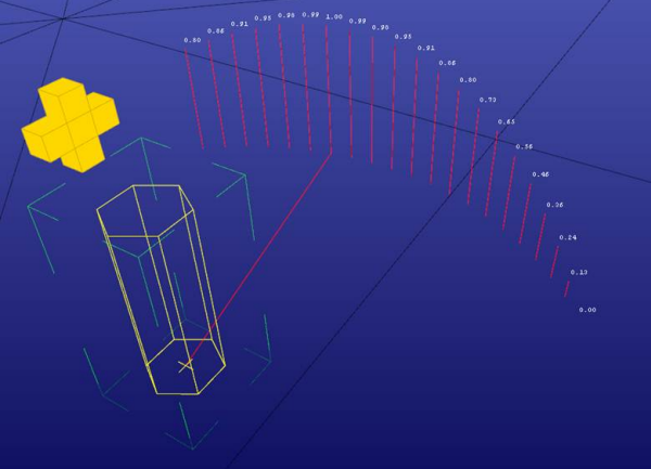

若要更进一步稳定,可以执行相对于先前已计算速度的类似计算。下图显示了如何基于上一个速度(红色)进行计分。
用于获取最终得分的实用工具函数
可以对每个采样使用以下实用工具函数并计算最终得分。
Final Score = (A * CollisionTimeRatio) + (B * DesiredVelocityDistance) + (C * PreviousVelocityDistance)
其中,A、B 和 C 是可以配置的常量(如果 A +B + C = 1.0 的话最容易理解)。在获得最终得分之后,只需返回其采样具有最高得分的速度。下图显示了针对回避输出的所选最终得分和最终速度。
