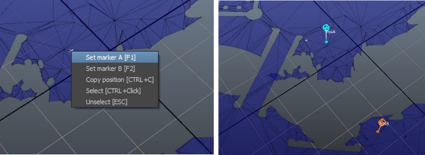

  1. .NavData 文件拖放到 Navigation Lab 中。
  2. 在 NavMesh 上右键单击路径的起始位置,然后从上下文菜单中选择 Set Marker A
  3. 右键单击路径的目标位置,然后从上下文菜单中选择 Set Marker B

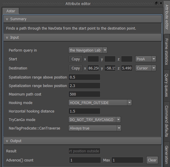

  4. 打开 Navigation Lab 主窗口左侧的 Query Browser 面板,然后选择 Astar 查询。
  5. 打开 Navigation Lab 主窗口右侧的 Attribute Editor 面板。在此处,您可以设置选定查询的参数。
    StartDest 控件分别设置为 PosAPosB。这将告诉查询,您想要计算从位置 A 标记到位置 B 标记的路径。

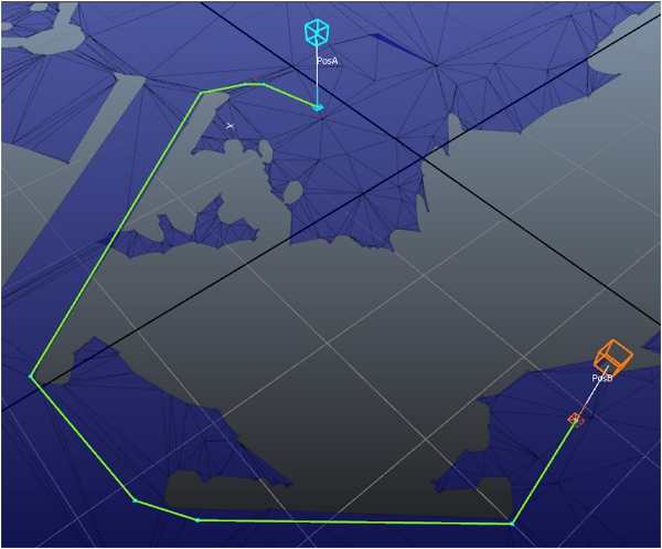

  6. 如果这两个位置之间存在路径,将在 3D 视图中将该路径绘制为绿色:

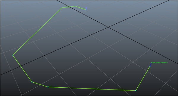

返回 Navigation Lab
当您连接到游戏时,现在应该看到在 3D 视图中绘制的由查询计算的路径。假设您的 NavMesh 相同,并且使用的 A 标记和 B 标记的位置也相同,则生成的路径应该与您第一次在 Navigation Lab 内运行查询所显示的路径相同:
