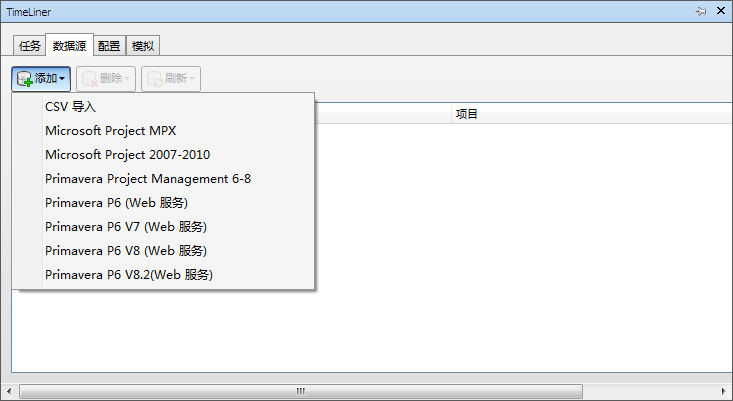

支持的进度安排软件
Autodesk Navisworks “TimeLiner”支持多种进度安排软件。
注: 只有安装了相关的进度安排软件后,其中的某些进度安排软件才会起作用。
注: Autodesk Navisworks TimeLiner 可以使用 Autodesk Navisworks .NET API 支持第三方数据源,并且为 MS Project、CSV 和 Primavera 格式提供 Windows 8 支持。任何用户均可开发对新数据源的支持功能 - 有关进一步的指导,请参见 API 文档。
Microsoft Project 2007 - 2013
此数据源要求已安装 Microsoft Project 2007 至 Microsoft Project 2013
Primavera Project Management 6 - 8
此数据源要求与 Autodesk Navisworks 一起安装以下元素:
  • Primavera Project Management (PPM) 6 - 8 产品
  • ActiveX Data Objects 2.1
Microsoft Project MPX
“TimeLiner”可以直接读取 Microsoft Project MPX 文件,而无需安装一份 Microsoft Project(或任何其他进度安排软件)。Primavera SureTrak、Primavera Project Planner 和 Asta Power Project 都可以导出 MPX 文件。
注: Primavera SureTrak 在 MPX 文件的“文本10”字段(而非唯一 ID 字段)中导出它的唯一 ID。链接到从 SureTrak 导出的 MPX 文件时,请确保在“字段选择器”对话框中将 text10 字段指定为唯一 ID 字段。
“Primavera P6 (Web 服务)”、“Primavera P6 V7 (Web 服务)”、“Primavera P6 V8.3 (Web 服务)”
访问 Primavera P6 Web 服务功能可极大地缩短使“TimeLiner”进度和 Primavera 进度同步所花费的时间。
此数据源要求您设置 Primavera Web 服务器。请参考 Primavera P6 Web Server Administrator Guide(《Primavera P6 Web 服务器管理指南》)(在 Primavera 文档中提供)。
Asta Power Project 11 - 12
此数据源要求安装相应版本的 Asta Power Project
