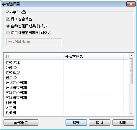

“字段选择器”对话框
“字段选择器”对话框确定从外部项目进度导入数据时使用的各种选项。
每种类型数据源对应的可用选项可能不同。

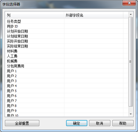

用于从外部进度安排软件导入数据的“字段选择器”对话框。
用于导入 CSV 数据的“字段选择器”对话框。
选项
CSV 导入设置
行 1 包含标题
如果要将 CSV 文件中的第一行数据视为列标题,请选中“行 1 包含标题”复选框。“TimeLiner”将使用它填充轴网中的“外部字段名”选项。
如果 CSV 文件中的第一行数据不包含列标题,请清除此复选框。
自动检测日期/时间格式
如果希望“TimeLiner”尝试确定在 CSV 文件中使用的日期/时间格式,请选中“自动检测日期/时间格式”选项。首先,TimeLiner 应用一组规则以尝试建立文档中使用的日期/时间格式;如果无法建立,则将使用系统上的本地设置。
使用特定的日期/时间格式
如果要手动指定应使用的日期/时间格式,请选中“使用特定的日期/时间格式”选项。选中此单选按钮后,可以在提供的框中输入所需的格式。请参见下面的有效日期/时间代码列表。
注: 如果发现在一个或多个基于日期/时间的列包含的字段中,无法使用手动指定的格式将其数据映射到有效的日期/时间值,则“TimeLiner”将“后退”并尝试使用自动的日期/时间格式。
字段映射轴网
字段映射轴网是这样一种轴网:其左列包含来自当前“TimeLiner”进度的所有列,其右列包含许多下拉菜单,通过这些菜单可以将传入的字段映射到“TimeLiner”列。
注: 如果选中“行 1 包含标题”,则从 CSV 文件导入数据时,轴网的“外部字段名”列将显示 CSV 文件第一行中的数据。否则,它将默认为“列 A”、“列 B”等。
任务名称
在导入 CSV 数据时,将显示此必需字段。如果不映射此字段,将收到一条错误消息。
同步 ID
此字段用于唯一标识每个已导入的任务。即使对进度安排软件中的外部进度进行了主要更改,这也会使同步起作用。默认行为是针对每个源使用最适当的字段。某些源没有明确的唯一 ID,在这种情况下可能需要手动选择字段。
注: 必须为所有数据源映射“同步 ID”。如果未在“字段选择器”对话框中手动执行此操作,则将由外部项目进度安排软件自动进行映射。如果从 CSV 文件导入数据,则必须手动映射“同步 ID”。在 CSV 文件中应该有一个包含唯一数据(例如递增编号)的列,并将其映射到该字段。此唯一数据在针对 CSV 文件中的行进行设置后必须保持不变,您才可以重建和同步数据源链接。
任务类型
此字段用于为每个已导入的任务自动指定任务类型
注:“配置”选项卡中添加新任务类型必须在从外部项目进度中导入数据之前进行,这样才能在导入过程中识别这些任务类型。
显示 ID
在导入 CSV 数据时,将显示此字段。如果在外部进度安排软件中存在显示 ID,则数据源插件可能会自动映射该 ID,但当导入 CSV 时,该字段必须手动映射。它不是必填字段。映射到“显示 ID”的字段可以自动显示在“任务”选项卡中的“显示 ID”列中,也可以通过手动方式使其显示在该列中。
计划开始日期
此字段用于标识计划的开始日期。这使得可以对比和模拟计划日期与实际日期的差异。
计划结束日期
此字段用于标识计划的结束日期。这使得可以对比和模拟计划日期与实际日期的差异。
实际开始日期
某些项目源支持多个用于不同目的的开始日期。默认行为是针对每个源使用最适当的可用日期。如果“实际开始”日期与默认情况下选择的日期不同,则可以使用该字段定义一个实际开始日期。
实际结束日期
某些项目源支持多个用于不同目的的结束日期。默认行为是针对每个源使用最适当的可用日期。如果“实际结束”日期与默认情况下选择的日期不同,则可以使用该字段定义一个实际结束日期。
材料费
此字段用于为每个导入的任务自动指定材料费。
人工费
此字段用于为每个导入的任务自动指定人工费。
机械费
此字段用于为每个导入的任务自动指定机械费。
分包商费用
此字段用于为每个导入的任务自动指定分包商费用。
用户 1 至 10
可以使用十个用户字段链接项目源中的任何自定义数据字段。
“全部重置”按钮
使用此按钮可以清除所有列映射,还将 CSV 导入设置重置为其默认值(如果适用)。
