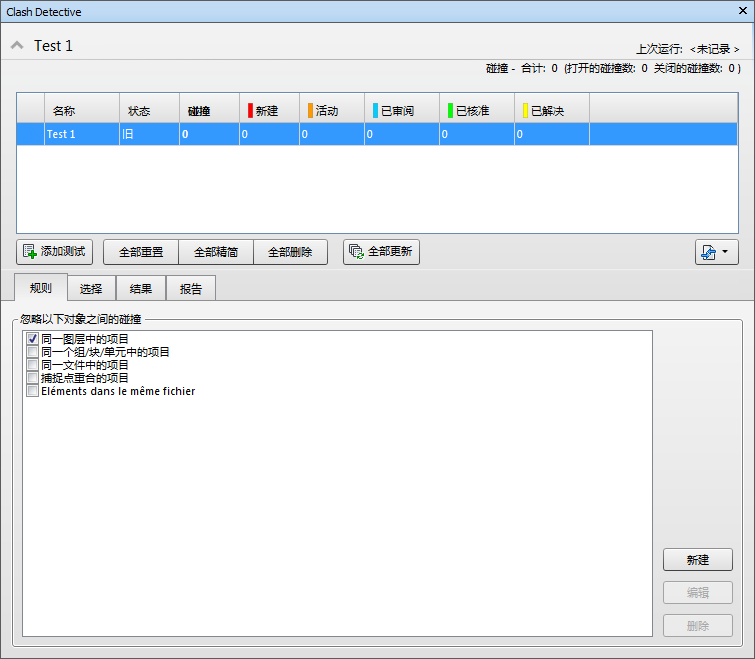

使用“Clash Detective”可固定窗口可以设置碰撞检测的规则和选项、查看结果、对结果进行排序以及生成碰撞报告。

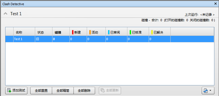

当前选定碰撞检测的摘要始终显示在“Clash Detective”窗口的顶部。其中显示检测中的碰撞总数,以及已打开(“新建”、“活动的”、“已审阅”)和已关闭(“已核准”、“已解决”)碰撞的详细信息。如果碰撞检测在经过设置后通过某种方式进行了更改(这可能包括更改选项,或者载入了最新版本的模型),这意味着结果可能不反映最新的模型或设置,则系统会显示警告
。在此图标上单击鼠标右键,可以重新运行测试。
和“导入碰撞检测”
按钮。
