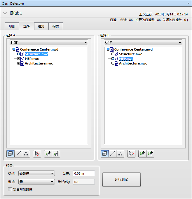

这两个窗格包含将在碰撞检测中以相互参照的方式进行测试的两个项目集的树视图。您需要在每个窗格中选择项目。
每个窗格的顶部都有一个下拉列表,该列表复制了“选择树”窗口的当前状态。您可以使用它们选择用于碰撞检测的项目:
如果使用选择集和搜索集,则可以更快、更有效和更轻松地重复碰撞检测。请仔细考虑需要相互碰撞的对象集并相应地创建选择集/搜索集。
几何图形类型按钮 - 碰撞检测可以包含选定项目的曲面、线和点的碰撞。
- 使项目曲面碰撞。这是默认选项。
- 使包含中心线的项目(例如,管道)碰撞。
- 使(激光)点碰撞。
“自相交”按钮
- 如果除了针对另一个窗格中的几何图形选择测试该窗格中的几何图形选择外,还针对该窗格中的几何图形选择自身来进行测试,请单击该按钮。
“使用当前选择”按钮
- 可以直接在“场景视图”和“选择树”可固定窗口中为碰撞检测选择几何图形。选择所需项目(按住 CTRL 键并选择多个对象)后,单击所需窗格下的“使用当前选择”按钮创建相应的碰撞集。
“在场景中选择”按钮
- 单击“在场景中选择”按钮可将“场景视图”和“选择树”可固定窗口中的焦点设置为与“选择”选项卡上“选择”窗格中的当前选择相同。
在“左”窗格或“右”窗格中单击鼠标右键将打开一个关联菜单:
导入当前选择 - 效果与按“使用当前选择”按钮相同。
选择 - 在“场景视图”中选择项目。
选择碰撞类型。有四个可能的碰撞类型:
例如,当管道周围需要有隔离空间时,可以使用此类碰撞。
此类碰撞检测可用于使整个模型针对其自身碰撞。这使您可以检测到场景中可能错误复制的任何项目。
控制所报告碰撞的严重性以及过滤掉可忽略碰撞的能力(可假设就地解决这些碰撞问题)。输入的公差大小会自动转换为显示单位,例如,如果显示单位为米,而您键入 6 英寸,则会自动将其转换为 0.15 米。
用于将碰撞检测与“TimeLiner”进度或对象动画场景联系起来。
用于控制在模拟序列中查找碰撞时使用的“时间间隔大小”。只有在“链接”下拉菜单中进行选择后,此选项才可用。
运行选定的碰撞检测。
