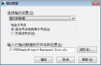

将当前项目或图形数据输出到 Microsoft® Excel 电子表格或逗号分隔值文件 (CSV)。
工具栏: 数据管理器
在一个数据节点上单击鼠标右键
“输出”
列出项目可用输出设置。
默认值为“显示的数据”,即当前显示在数据管理器的数据视图中的数据。项目管理员可以在“项目设置”
“输出和输入设置”中配置自定义设置。
“显示的数据”仅适用于自定义或区域数据管理器视图。
指定是否在输出中包含子节点。
输出包括选定节点及其下的所有子节点。
输出仅包括选定节点。
显示输出过程中使用的文件路径和文件名。提供默认的文件路径和文件名,可以接受或更改。
单击“浏览”打开“输出到”对话框,在此对话框导航到新文件夹,指定新文件名,并为输出文件选择输出文件格式。
