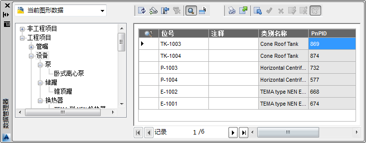

数据管理器
显示可以浏览、修改、输出和输入的数据。
查找
 功能区: 单击“常用”选项卡 “项目”面板 “数据管理器”
 快捷菜单: 项目管理器 “报告”弹出按钮 “数据管理器”或“报告”
 命令条目:  datamanager
数据管理器左窗格的树状图显示对象视图、自定义视图或报告。右窗格的数据视图显示选定视图或报告的特性。

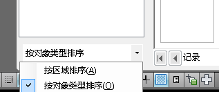

在查看 Plant 3D 图形时,您将看到一个下拉列表,该列表提供了以下选项:
可以通过选择区域或对象类型来更改树的组织方式。

数据管理器工具栏
提供输出和输入数据、接受和拒绝未决更改、过滤或缩放等用途的按钮。
  • 下拉列表。设置数据管理器视图。您可以选择图形数据、项目数据或项目报告。也可以选择自定义视图(如果有的话)。
  • 刷新。刷新树状图和数据视图。
  • 同步 PID 符号和注释。使用其他设计师所做的更改更新项目图形中的符号和注释。
  • 隐藏/显示空列。隐藏或显示数据表中没有数据的列。
  • 删除过滤器。删除数据表中的所有当前过滤器。
  • 打开/关闭缩放切换按钮。打开或关闭持续缩放,以便在选择数据表中的元件或线的行标题时缩放到该元件或线。
  • 显示选定项目/显示所有项目。打开或关闭仅显示图形中选定项目数据的过滤器。
  • 打印。打印数据视图。
  • 输出。打开“输出数据”对话框或“输出报告数据”对话框,可以在此对话框选择 XLS、XLSX 或 CSV 文件的输出位置。
  • 输入。打开“输入自”对话框,可以在此对话框选择要输入的 XLS、XLSX 或 CSV 文件。
  • 接受。接受来自输入的选定未决更改。
  • 拒绝。拒绝来自输入的选定未决更改。
  • 全部接受。接受来自输入的所有未决更改。
  • 全部拒绝。拒绝来自输入的所有未决更改。
  • 隐藏修订云线。隐藏或显示输入时数据被修改的那些元件周围的红色云线(仅 P&ID)。
