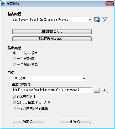

“报告配置”对话框
配置报告的所有方面 — 查询、布局、输出类型和 格式。
报告配置
指定将用于报告的报告配置。您可以选择要修改的配置,或选择“新建”来创建新配置。
编辑查询
显示“查询配置”对话框,用户可以在其中选择查询类型并指定要包含在报告中的类别和关联特性。
编辑报告布局
显示 Report Designer,可以在其中调整报告的布局以及对字段进行编组和排序。
输出类型
指定以下输出类型之一:
  • 报告/项目 - 将所有数据输出到一个报告。
  • 报告/图形 - 输出每个图形的数据。例如,如果要从整个项目创建管线列表,并且您希望分别为每个图形单独输出管线列表,则选择此选项。您不必分别为每个图形运行报告;只需选择整个项目并选择此选项来为每个图形创建一个报告即可。
    注: 也可以选择多个图形而不是选择项目,在这种情况下,报告创建器将为每个图形生成一个报告。
  • 报告/对象 - 为每个对象生成报告。例如,您可以使用此选项来创建设备规格表。
目标
直接将报告输出到打印机或输出为以下格式:
  • 图像(TIF 或 JPG)
  • PDF
  • HTML
  • MHT
  • 文字
  • CSV
  • Excel
  • RTF
? 按钮
显示可用于指定路径或文件名的变量。
可以组合和排列变量,以满足您的文件夹和文件名要求。例如,以下公式:
[PP]\Documents\Reports\[RCF]-[D:YYMMDD]-[T:HH-MM]
可生成以下路径:
c:\Projects\Water treatment AUF-0245\Documents\Reports\Equipment list-080804-16-45.pdf
