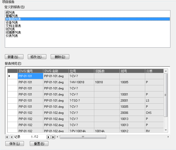

在“过滤字段”框中,输入一个值并按 ENTER 键。可以组合使用以下条件:
| 条件 | 作用 | 样例 |
| 尖括号 (< >) | 显示不等于输入值的值 |
| 百分数 (%) | 在百分数所在的位置显示零个或更多字符的任意序列 | 例如,“%SCH40”显示 ASCH40、BSCH40、ABSCH40、ABCSCH40 等等 |
| 下划线 (_) | 在问号所在位置显示单个任意字符 | 例如,“_SCH40”显示 ASCH40、BSCH40、ZSCH40 等等 |
| 等于 (=) | 显示匹配输入的值 | = ‘Bosch’ 仅显示包含字符串“Bosch”的单元格 |
| IS NULL | 仅显示空单元格 | 仅显示带有空单元格的行 |
| IS NOT NULL | 排除空单元格 | 仅显示含数据的行 |
为字符串输入加上单引号 (‘)。条目区分大小写。
