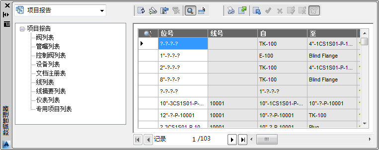

下表说明“项目报告”中的默认报告:
| 报告 | 内容 |
| 控制阀列表 | 有关控制阀、它们所在的图形、线号、尺寸等的数据。 |
| 文档注册表 | 有关项目中的图形的数据。 |
| 设备列表 | 设备元件和每个元件所在的图形。 |
| 仪表索引 | 有关仪表、它们所在的图形以及它们连接的对象的数据。 |
| 线列表 | 有关按线号分组的管段以及它们所在图形的数据。 |
| 线摘要列表 | 有关管线组以及它们所在图形的数据。 |
| 管嘴列表 | 有关管嘴、设备、它们所在图形以及它们连接的线(段和组)的数据,如果有的话。 |
| 专用项目列表 | 有关专用项目的数据,例如蒸汽疏水阀、锥形过滤器等。 |
| 阀列表 | 有关阀、它们所在的线段或组以及图形位置的数据。 |
如果选择使用数据管理器构建报告,可以基于现有报告样板创建新的报告类型。样板中包含设备、线、线摘要、仪表、阀、管嘴等对象的列表。
配置报告之后,将查询指定的特性。可以在数据管理器中查看结果。
