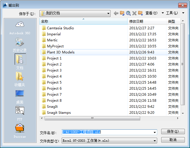

为输出的数据或报告指定文件名、文件路径和文件格式。
工具栏: 数据管理器
在一个数据节点上单击鼠标右键
“输出”
“浏览”。“项目报告”模式下的数据管理器树状图
在一种报告类型上单击鼠标右键
“输出”。
指定存储输出数据或报告的文件夹。
指定输出的文件名。名称不能长于 31 个字符。
设置输出的文件格式。选项为:
使用 Microsoft Excel 2003 或更高版本来查看和编辑输出的电子表格。
使用 Microsoft Excel 2007 来查看和编辑输出的电子表格。
使用文本编辑器(如记事本)来查看和编辑输出的逗号分隔值文件。
为输出保存文件名、文件路径和输出格式设置。
