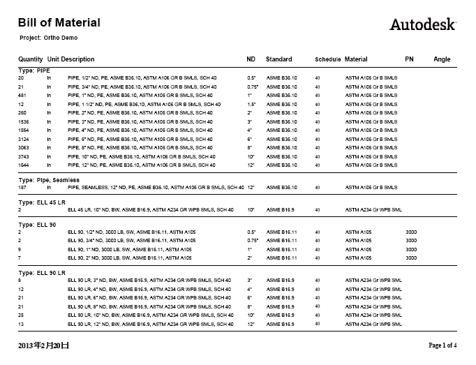

3D Parts.rcf
生成 Plant 3D 的 BOM 表。请参见下面的样例报告。

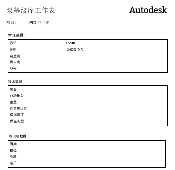

Pump Spec Sheet.rcf
生成 P&ID 等级库工作表。请参见下面的样例报告。
