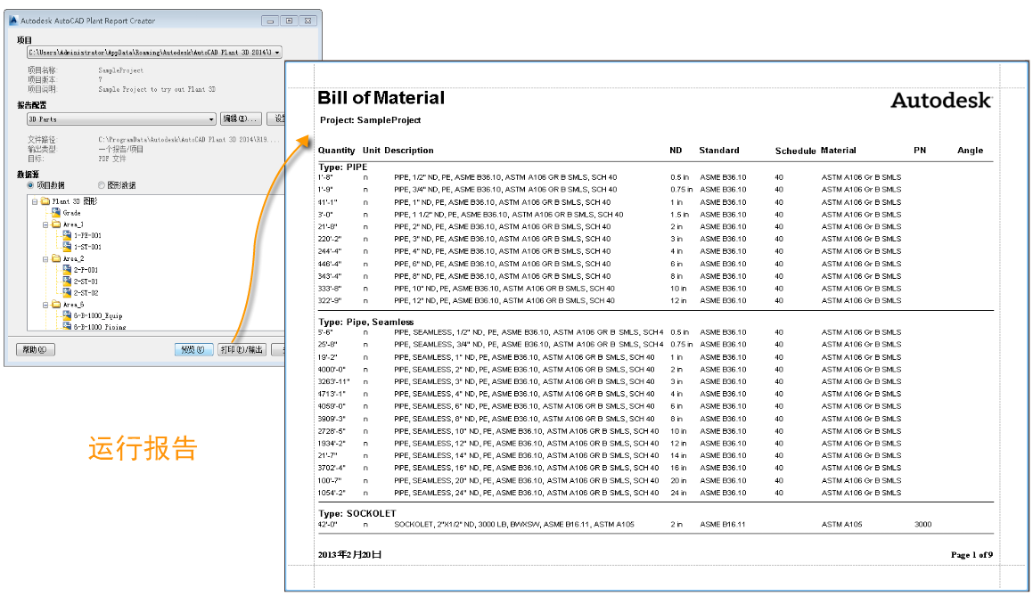

关于报告创建器
报告创建器是一种使用 P&ID 或 Plant 3D 图形中的数据生成零件列表、BOM 表或规格表的工具。可以使用此工具轻松运行预配置的报告,该过程非常简单,仅有两个步骤。
工作流

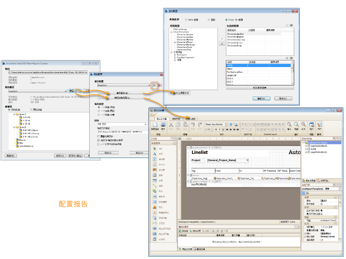

或者,如果您负责设置报告样板以供他人运行,可以使用报告创建器来创建报告配置,这是一个更复杂的过程,具体取决于您的需求。
报告配置收集有关报告的所有信息,并确定以下各项:
另请参阅 Report_Designer (pdf)。
工作流
报告配置包含有关以下内容的信息:
