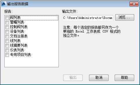

显示可以从项目输出的报告(包括自定义报告)列表。标准报告类型包括:
显示输出选定报告的默认文件名和文件路径。接受默认条目,或输入想要创建的 Microsoft Excel 电子表格或逗号分隔值文件 (CSV) 的名称和路径。单击“输出到”对话框中的“浏览”查找文件夹。
文件名不能长于 31 个字符。
将选定报告输出为指定的文件名,输出到指定的文件夹。选择的每种报告类型显示在 Excel 电子表格中的单独工作表或存为单独的 CSV 文件。
