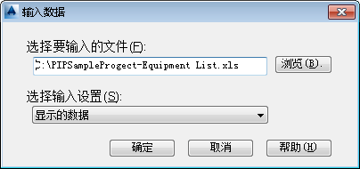

输入包含项目数据或图形数据的 Microsoft® Excel 电子表格或逗号分隔值文件 (CSV)。
工具栏: 数据管理器
在一个数据节点上单击鼠标右键
“输入”
显示要输入的文件路径和文件名。可以接受或更改当前文件路径和文件名。
单击“浏览”,打开“输入自”对话框,可以在此对话框中选择要输入的其他文件路径或文件名。
列出图形或项目可用的输入设置。
默认值为“显示的数据”,即当前显示在数据管理器的数据视图中的数据。项目管理员可以在“项目设置”对话框
“输出和输入设置”中配置自定义设置。
您不能修改“显示的数据”输出设置。
