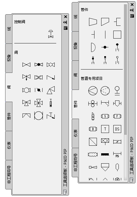

在线元件(如阀和异径管)放置在管线上。
当您从工具选项板放置在线元件时,可以使用附着点来将它们精确地放置在线上。
您可以使用夹点重新定位元件。在移动在线元件连接的线时,在线元件也会移动。
