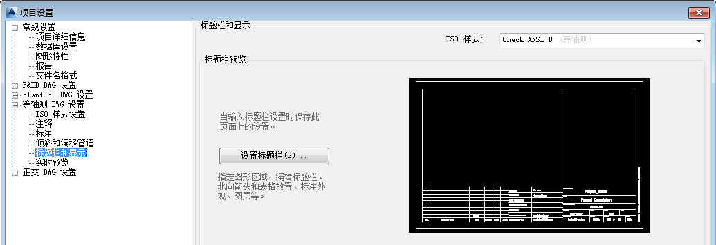

  1. On the ribbon, click Home tab Project panel Project Manager Project Setup.
  2. 在“项目设置”树状图中,展开“等轴测 DWG 设置”。单击“标题栏和显示”。
  3. 在“标题栏和显示”窗格中的“ISO 样式”的旁边,从下拉列表中选择一种样式。

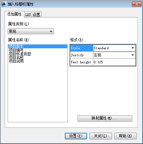

  4. 在“标题栏预览”下,单击“设置标题栏”。
  5. 在功能区上的“属性”面板上,单击“标题栏属性”
  6. 在“插入标题栏属性”对话框中的“添加属性”选项卡上,请执行以下操作:
    • 在“属性类别”下,从下拉列表中选择一种属性类别。属性名称列表将更改,具体取决于您此处的选择。
    • 在“属性名称”下,单击要添加到标题栏的属性。
    • 在“格式”下,根据需要更改“样式”、“对正”和“文字高度”框。
    • 单击“放置”。
    • 在绘图区域中单击以放置属性。
    • 继续选择属性、调整格式并将属性放置到标题栏中。
    • 完成后,单击“关闭”。
  7. 根据需要,使用 AutoCAD 功能修改属性。
  8. 完成后,在功能区上单击“标题栏设置”选项卡 “关闭”面板 “返回到项目设置”。

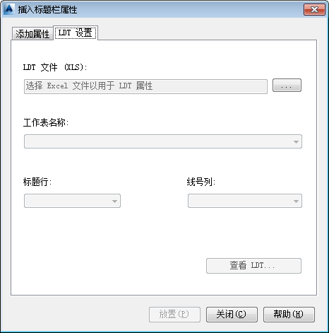

  6. 在“插入标题栏属性”对话框中,单击“LDT 设置”选项卡并执行以下操作:
    • 在“LDT 文件 (XLS)”下,单击 [...] 按钮,然后浏览到希望用来放置 LDT 文件的位置。单击 LDT 文件,然后单击“打开”。来自选定电子表格的信息将显示在“工作表名称”、“标题行”和“线号列”之下。
    • 单击“查看 LDT”以显示线名称表的预览。以下是一个样例表:
    • “线名称表”样例
      线名称表 (zip)。
