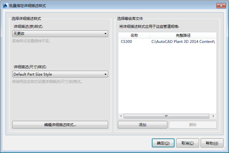

批量指定详细描述样式
注:
在进行批量指定之前关闭所有打开的等级库。
  1. 在等级库编辑器中,单击“等级库”菜单 “批量指定详细描述样式”。
  2. 在“选择详细描述样式”下,单击“详细描述(族)样式”下拉列表。单击一种样式。
  3. 在“选择详细描述样式”下,单击“详细描述(尺寸)样式”下拉列表。单击一种样式。
  4. (可选)单击“编辑详细描述样式”以创建或修改样式。
  5. 单击“添加”。在 Windows 的“打开”对话框中,定位到要更新的等级库。根据需要重复此步骤,编制完整的列表。
  6. 单击“确定”。完成此过程所需的时间取决于列表中的等级库数。
