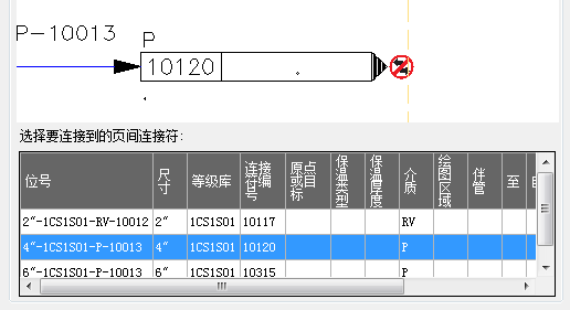

页间连接符 (OPC)
进行 OPC 连接现在更容易、更可靠。
当连接 OPC 时,仅可供连接的线现在会显示在列表中。不具有开口连接或未指定的线将不再显示。
您不再能够连接未指定的线。这可防止在另一个图形中意外修改线位号。
有关详细信息,请参见“创建连接”对话框

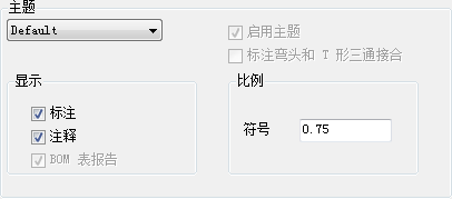

ISO 主题
现在,您可以在项目设置中为每个 ISO 主题指定不同的 ISO 符号比例。

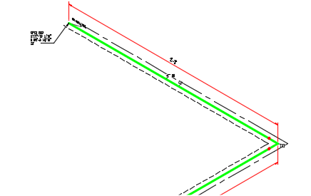

隔热层标注
现在,您可以显示隔热层的偏移线。

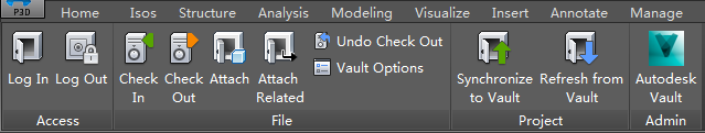

新的功能区
已添加新的“Vault 选项”对话框。已将 Autodesk Vault Client 移动到新的“管理员”窗格。
同步到 Vault 和从 Vault 刷新不再需要确认。此外,现在仅当存在错误或警告时,同步才显示结果对话框。
此新行为可与新的同步气泡式通知同时使用,以提供更少干扰的 Vault 同步体验。如果其他用户向 Vault 中检入文件,您将在几分钟内获悉,并且只需单击一下即可更新您的工作空间。

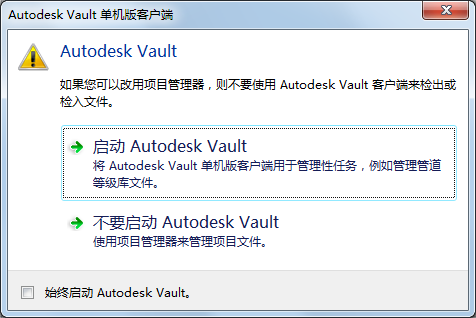

将出现一条有关启动 Vault Client 的新消息。

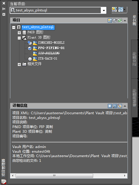

项目管理器(局部工作空间)
不需要从本地下载 DWG 文件。
项目中的所有图形都将显示在树中,而不管它们是否位于您的本地计算机上。将出现新的状态图标,用于显示每个图形的状态。这些图标与 Autodesk Vault Client 中使用的图标相匹配。
如果不存在任何 Vault 状态图标,则文件不在本地工作空间中。
现在,文字将采用删除线或粗体显示,以指示检出状态。如上所示,str-building 已向其他用户检出,并且该文件不在本地工作空间中。str-rack-01 在本地工作空间中并且可供检出。
您可以在项目管理器的“详细信息”窗格中看到新的 Vault 状态详细信息。
文件图标
文件状态
含义
<无图标>
无本地文件。
文件位于本地工作站上,但您没有将其检出。文件为只读。
已向您检出。
已向您检出且已修改
已在 Vault 中更新文件。向下同步以更新。
已向其他用户检出
  粗体
已向您检出

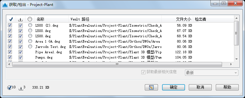

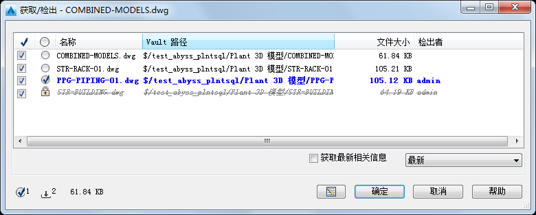

“获取/检出”对话框
新的“获取/检出”对话框有助于支持相关文件。现在,当您下载参照其他文件的 DWG 文件(获取或检出)时,被参照的文件也将随之下载。
如上所示,将检出文件 combined-modelscombined-models 参照(外部参照)str-rack-01ppg-piping-01str-building。因此,将下载所有文件。
新的“获取/检出”对话框还会显示 Vault 状态。上面的 str-building 将由其他用户检出。已向您检出 ppg-piping-01str-rack-01 也可供检出。
您可以通过单击 列顶部的复选标记来指定检出所有相关文件(在上面的示例中,仅选中了 combined-models 以供检出)。
已去除“获取修订”对话框。现在,您可以在检出文件时指定修订。最新修订为默认设置。
“获取最新相关修订”复选框指定是否始终获取相关文件的最新版本。相关文件的信息既包括相关文件的名称也包括其修订。如果选中了“获取最新相关修订”,将忽略相关文件的修订并始终下载最新版本。这意味着,该外部参照文件可能比您指定了修订的 DWG 文件更新。
新的对话框将提供有关图形状态的其他信息,例如文件是否已检出(上方的蓝色粗体)。
现在会显示下载、检出的文件数和总下载大小。

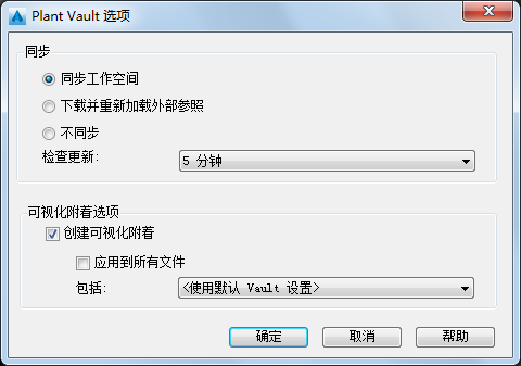

Plant Vault 选项
功能区中提供了一个新的 plantvaultoptions 命令。
在以下情况下,您可以指定显示“同步气泡式通知”:项目中任何内容发生更改、打开的图形参照的文件发生更改,或者要禁用气泡式通知。
同步气泡式通知
如果其他用户向 Vault 检入文件,则现在将显示一个气泡式通知。

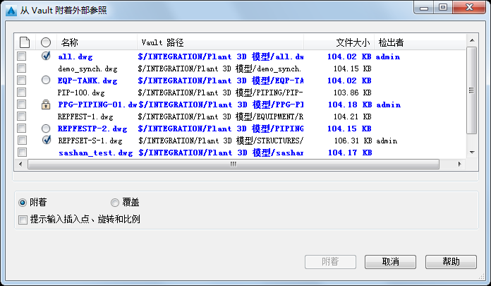

外部参照支持
现在,您可以直接附着 Vault 中的文件。支持附着项目之外的非 DWG 文件以及非项目文件。
外部参照文件不会首先需要下载到本地工作空间。
可以附着诸如 Navisworks NWD、PDF 和图像文件(BMP、JPG、PNG)等文件。
有关使用 Vault 外部参照的详细信息,请参见使用 Vault 项目外部参照的步骤

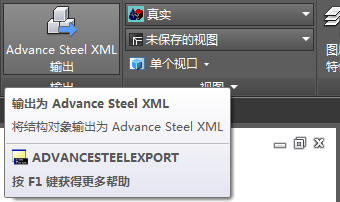

Advance Steel 支持
可以将结构对象输出为 Advance Steel SMLX 文件。有关详细信息,请参见 advancesteelexport
