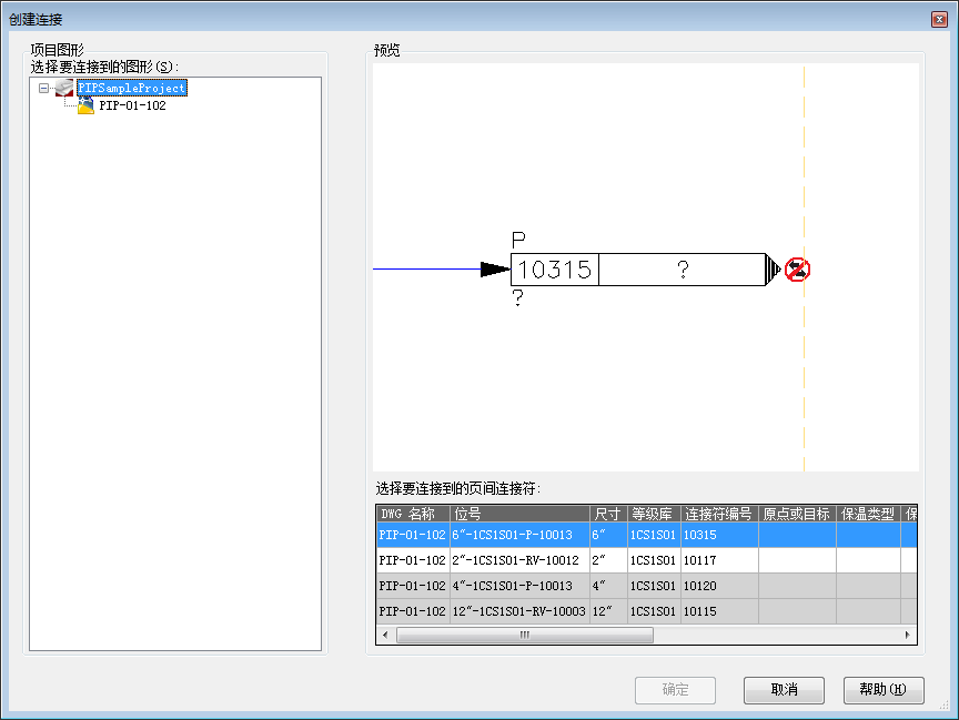

可以将某个图形中的页间连接符 (OPC) 连接到其他图形中的另一个页间连接符。
命令条目: offpageconnect
“连接”。
显示项目图形列表,可从中选择包含互补页间连接符的图形。当您选择一个图形时,表格中将显示可用的 OPC 列表,该列表的顶行已被选定,并且线段 OPC 已显示在预览区域中。
显示选定的页间连接符。您可以像在图形中一样使用鼠标进行平移和缩放。
在顶部列出选择几率最大的连接符(基于位号、线号、服务、尺寸等的最佳匹配)。灰色行包含已连接的 OPC。选定已连接的 OPC 后,“确定”按钮将不可用。
