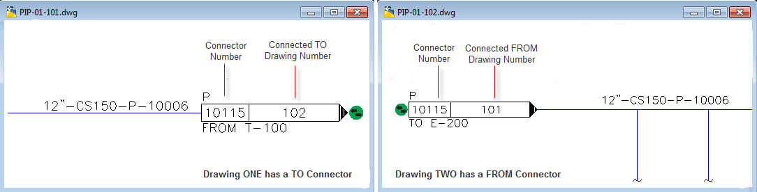

页间连接符将保持跨越图形的线的连续性。
它们成对使用:一个位于原始图形中,一个位于连接图形中。离开图形的线需要一个“至”连接符。第二个图形中相同的线需要一个“自”连接符。这两个页间连接符都由相同的符号表示,并具有相同的连接符编号来标识连续性。
您一眼就可以判断该连接符是已断开连接、已连接,还是已连接但具有不匹配的特性。连接符旁边将显示相应的状态图标:

- 如果在连接符上单击鼠标右键,然后单击“特性”,可以输入连接符编号(例如 10115)以及原点或目标(例如 FROM T - 100 和 TO E - 200)。
- 与连接符编号不同,图形编号是一种图形特性。如果在项目管理器中的图形名称上单击鼠标右键,然后单击“特性”,可以输入 DWG 编号。然后,在进行连接时,相应的“连接至”和“连接自”图形编号将自动显示在连接符内。
