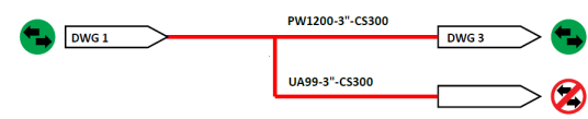

- 单击以选择要重新指定的线组的部分。(或者您可以针对多个线段进行窗口选择。)
例如,在此情形下选择底部线段:

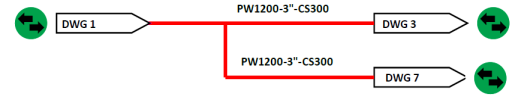

- 在“指定线号位号”对话框中,选中标记为“仅更新选定线段的管线组”的框,然后输入新线组的值。例如,输入以下内容:
此线的该部分现在属于新线组。
