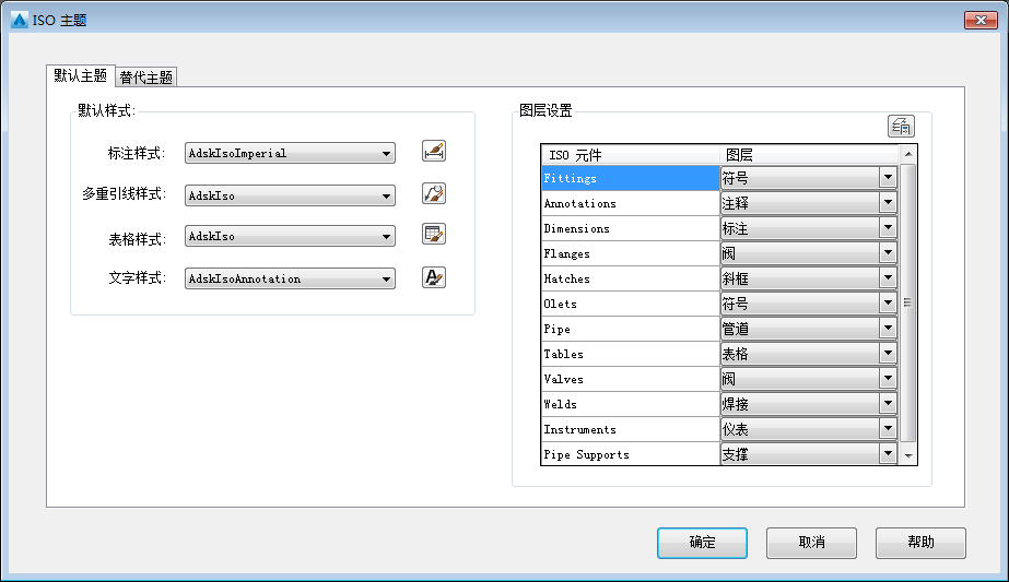

配置等轴测标题栏的默认主题,包括标注、多重引线、表格和文字样式、图层指定,以及标注和注释的包含或排除。
指定标注样式。该下拉列表列出当前图形中的所有标注样式。
指定多重引线样式。该下拉列表列出当前图形中的所有多重引线样式。
指定表格样式。该下拉列表列出当前图形中的所有表格样式。
指定文字样式。该下拉列表列出当前图形中的所有文字样式。
指定是否显示注释。
指定注释的文字高度(例如:3/32" 或 2.5mm)。
指定是否显示标注。
指定样式中所有符号的比例。
指定图层,显示该图层上的每个 ISO 元件。
