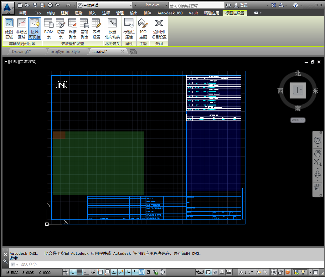

单击“项目设置”中的“设置标题栏”按钮(“标题栏和显示”节点)之后,您可以直接操纵标题栏图形或使用上下文功能区中的工具。以下是配置环境:
