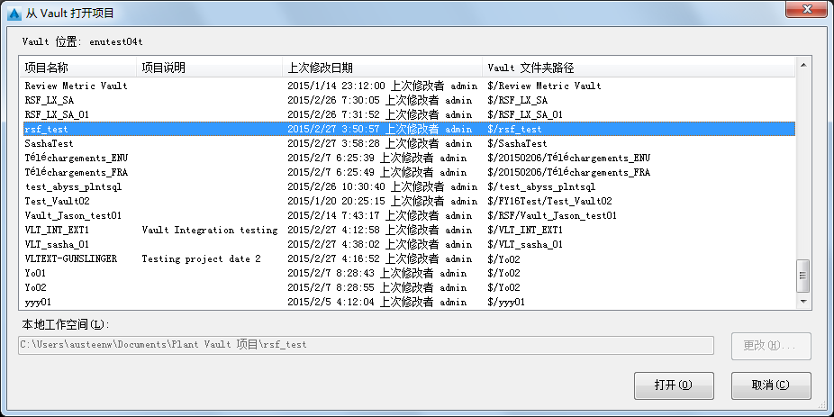

在“当前项目”列表中,单击“从 Vault 打开”。
如果您当前未登录到 Vault,将显示“登录”对话框。输入用户凭据并单击“确定”。
如果这是您第一次打开项目,请指定工作文件夹。仅可以在第一次打开项目时指定工作文件夹。
注:
若要支持单台计算机上的多个 Vault 登录,请单击“更改”以设置本地工作空间文件夹。例如,可以为管理员登录设置
.\Documents\Plant Projects_Admin\ProjectName
,并将默认文件夹用于其他 Vault 登录。(对于每次 Vault 登录)当您首次打开项目时,将应用更改。
单击“打开”。
