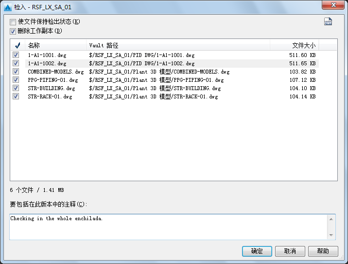

检入 Vault 项目图形文件的步骤
  1. 在项目管理器树状图中,在图形上单击鼠标右键。依次单击“Vault”>“检入”。
  2. 将显示“检入”对话框。
  3. 如果要检入的图形包含对其他文件的参照(Vault 相关文件),您可以为其他图形选择“检入”列。
  4. 单击“确定”。
