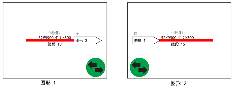

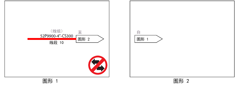

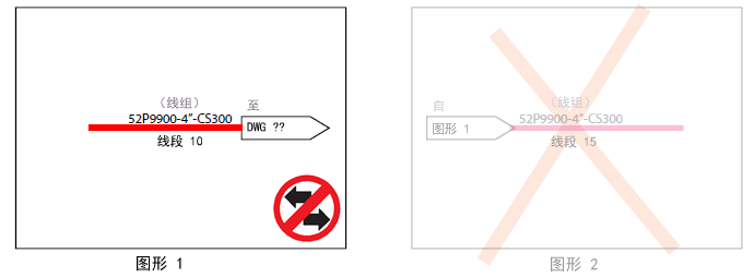

当我删除已连接至其他图形的图形时,会发生什么情况?
例如,如果我在此情形下删除图形二,会发生什么情况:
- 图形一中的 OPC 将断开。
- 线组将保留,因为它仍存在于图形一中。
- 图形二及其所有内容将不再存在。

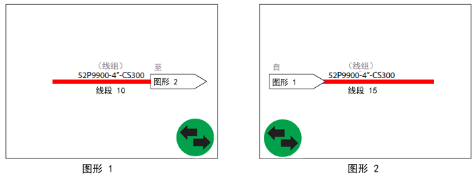

当我删除具有到另一个图形的页间连接符的线段时,会发生什么情况?
例如,如果我在此情形下删除图形二中的线段 15,会发生什么情况:
- 图形一中的 OPC 将断开。
- 图形二中的线段将不再存在。

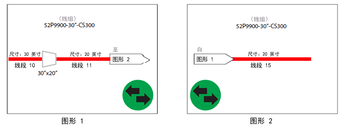

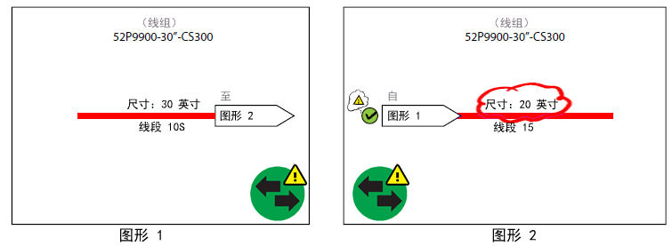

当我删除具有到另一个图形的页间连接符的线段上的异径管时,会发生什么情况?
例如,如果我在此情形下删除图形一中线段 10 和 11 之间的异径管,会发生什么情况:
结果如下所示:
- 您可以在“选择线段”对话框中选择要保留哪条线段(在此示例中,保留线段 10)。
- 图形一中的异径管将消失,并且线段 10 将替换线段 11。
- 状态图标将指示两个图形中的线段特性不匹配。
- 您可以通过更改图形二中的大小来更正不匹配。(在 OPC 上单击鼠标右键,然后依次单击
“页间连接符”
“查看已连接项目”。)
注: 如果您在此类情形下添加异径管,而不是删除异径管,结果将类似。将识别已连接图形之间的不匹配,以便可以进行更正。

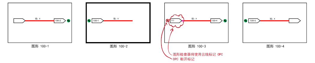

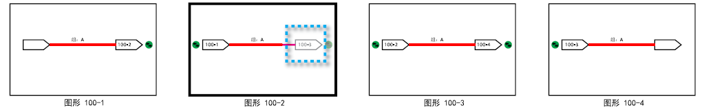

当我断开一系列已连接图形的某个图形中的页间连接符时,会发生什么情况?
例如,如果我在此情形下删除图形 100-2 中的页间连接符,会发生什么情况。
注: 当您运行“图形检查器”时,您将看到第三个图形中的页间连接符周围的审阅云线,且状态图标将恢复为断开。
