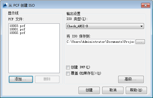

“从 PCF 创建 ISO”对话框
指定高级 ISO 创建选项。
显示线
PCF 文件
指定要输入的 PCF 文件。
添加
将一个或多个 PCF 文件添加到列表。
输出设置
指定等轴测输出设置:
ISO 样式
指定要使用的 ISO 样式。可以在“项目设置”中创建和修改 ISO 样式。
将 ISO 保存到
指定在其中创建等轴测图形的文件夹。
创建 DWF
指定是否为等轴测创建 DWF。
覆盖(如果存在)
如果选中,将使用相同的名称覆盖现有的等轴测图形。如果清除,则重命名新等轴测图形。
修订次数
设置可以显示在标题栏中的修订号。
高级
显示“高级 ISO 创建选项”对话框
