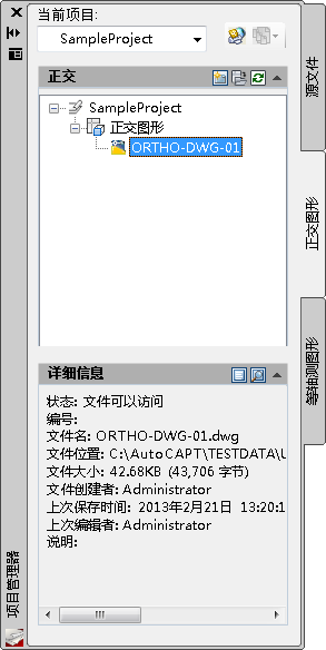

在项目管理器中,单击“正交图形”选项卡。
在“正交”树状图中,展开项目和“正交图形”文件夹。
双击正交图形以将其打开。
双击正交图形以将其打开。
在“项目管理器”中,在正交视图上单击鼠标右键
“重命名视图”。
双击基于所更改的模型的正交图形以将其打开。
在项目管理器中,在正交视图上单击鼠标右键
“验证视图”。图标以红色亮显,指明视图需要更新。
再次在正交视图上单击鼠标右键
“更新视图”。
