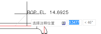

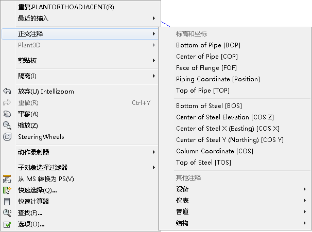

  3. 在正交图纸空间的正交图形中,在包含要进行注释的元件的视口中单击鼠标右键。
  4. 在菜单中,单击“正交注释”。单击所需的注释,例如管道底部 [BOP]。
  5. 当收到系统提示时,选择要进行注释的元件。
  6. 放置光标并单击以在想要进行注释的位置设置注释。
    注: 放置注释时,启用栅格捕捉 (F9) 会很有用。

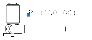

移动正交图形中的注释
  1. 在正交图纸空间下的正交图形中,单击要移动的注释。
  2. 使用移动夹点将注释拖动到图形上的任何位置。
  3. 如果有注释引线,也可使用移动夹点将其拖动到适当位置。
