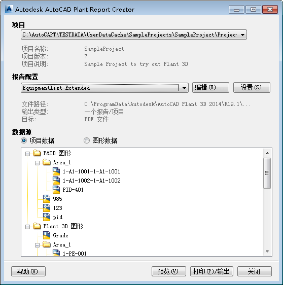

- 在桌面上,双击“报告创建器”图标
- 在“Report Creator”对话框中,请执行以下操作:
- 在“项目”下,从下拉列表中选择一个项目,或单击“打开”,然后浏览到需要的项目。

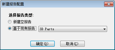

- 在“报告配置”下,单击“新建”。
- 在“新建报告配置”对话框中,单击“基于现有报告”,然后选择要修改的配置。单击“确定”。

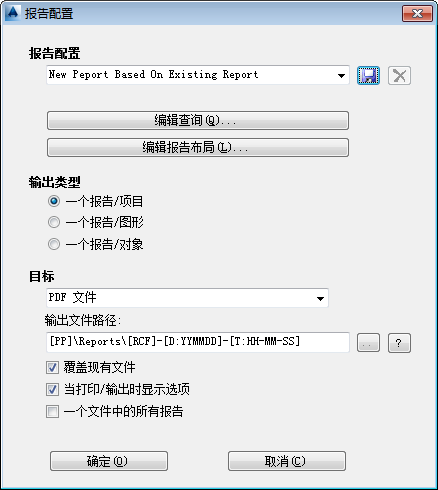

- 在“报告配置”对话框中的“报告配置”下,请执行以下操作:
- 为修改的报告键入一个名称。单击“保存”按钮。

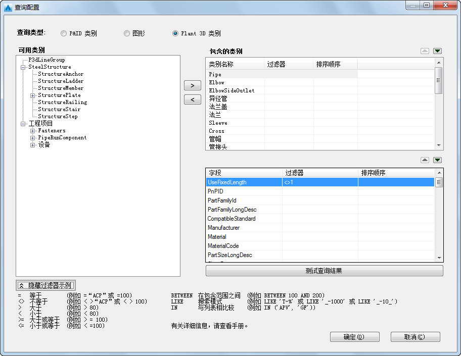

- 单击“编辑查询”。
- 在“查询配置”对话框中,在执行以下操作时根据需要进行更改:
- 对于“查询类型”,单击 P&ID 类别、图形或 Plant 3D 类别。
- 在“可用类别”下,请选择所需的类别,然后单击右箭头以将其放置在“包含的类别”中。重复该步骤,直到选择了想要显示在报告中的所有类别。
- (可选)在字段表的过滤器列中,为任意字段输入过滤器,例如,在等级库旁边输入 'CS150'。(单击“显示过滤器示例”以查看过滤器格式。)
- (可选)在字段表中的排序顺序列中,双击单元格以在排序选项之间进行切换,并选择所需的选项。
- 单击“测试查询结果”来确保查询生成正确的报告信息,然后单击“确定”。
- 在“报告配置”对话框中,单击“编辑报告布局”。
- 在 Report Designer 中,对字段或布局进行所需的更改。单击“打印预览”选项卡以检查您的工作,然后关闭 Report Designer。单击“是”以保存更改。
- 在“报告配置”对话框中,请执行以下操作:
