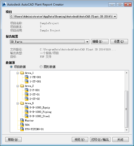

- 在桌面上,双击“报告创建器”图标
- 在“Report Creator”对话框中,请执行以下操作:
- 在“项目”下,从下拉列表中选择一个项目,或单击“打开”,然后浏览到需要的项目 XML 文件。
- 在“报告配置”下,选择一种配置(例如,三维零件)。
- 在“数据源”下,单击“项目数据”或“图形数据”,具体取决于您的需求。如果单击“图形数据”,还必须选择图形或需要显示的图形。
- (可选)单击“预览”可在生成最终版本之前查看报告。关闭“预览”窗口。
- 单击“打印/输出”以生成预定义的格式,例如 PDF。

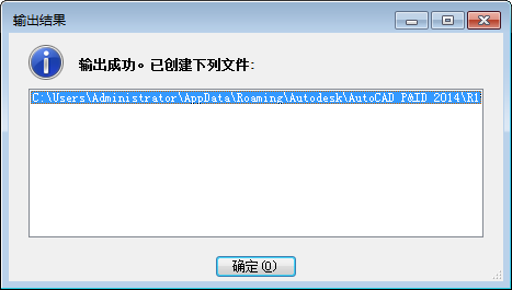

- 在“输出结果”窗口中,双击报告文件以将其打开。
- 在“输出结果”窗口中,单击“确定”。
