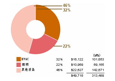

能源用量:电
“结果和比较”对话框中查看能量分析时,此图表将显示主要最终用途(包括 HVAC、照明和设备)的估算用电量。
注: 作为 Autodesk® Subscription Benefit 提供。
设备包括计算机、电梯和各种电气器具。
该图表将显示针对每种最终用途的总用电量、总成本和总千瓦时所占的百分比。 确定用电需求量最大的最终用途后,可以重点实施相应策略来降低项目的整体能耗。
换算公式:1.0 kWh = 3.6 MJ = 3413 BTU
