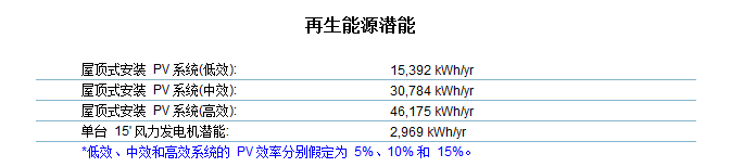

再生能源潜能
“结果和比较”对话框中查看能量分析时,此表格将汇总在建筑场地可以通过太阳能电池板和风力发电机产生的电量。
注: 作为 Autodesk® Subscription Benefit 提供。
这些分析将基于为项目位置指定的气象站所提供的数据。
Revit 将分析所有屋顶表面利用光伏板(光伏发电或太阳能发电)发电的潜力估算值。 该表列出三种不同的效率级别,反映了光伏系统将日光转化为电能的能力。
风能潜力根据一台直径为 15 英尺的水平轴风力发电机的年发电量来估算。 在估算过程中,使用的切入风速和切出风速分别为 6 mph(英里/小时)和 45 mph,采用气象数据坐标。
