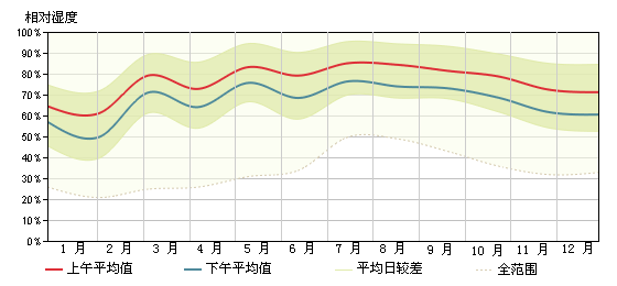

湿度
“结果和比较”对话框中查看能量分析时,此图表将显示全年的相对湿度变化范围。
注: 作为 Autodesk® Subscription Benefit 提供。
相对湿度是指空气与水蒸汽的气态混合物中水蒸汽的含量。
由于湿度在一整天内的变化很大,通常上午的湿度较高,因此图表中将分别显示上午平均值和下午平均值。
平均日较差是指整月中日最大相对湿度平均值与日最小相对湿度平均值之间的差值。 整个变化范围记录了整月中最大相对湿度和最小相对湿度的绝对值。
