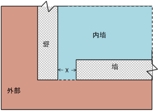

分析空间分辨率
这是影响能量模型精确度和处理时间的主要参数。 它定义 Revit 图元之间的最小间隙距离,在识别能量模型空间时将忽略低于此值的距离。
对于“分析空间分辨率”参数:
在识别能量模型空间时可能会忽略的 Revit 图元之间的最大距离为分析空间分辨率设置的 2 倍。
此概念如下所示:
具有尺寸为 X 的间隙的两面墙之间构成内部空间的平面视图
如果分析空间分辨率为 18 英寸(457.2 毫米),则:
